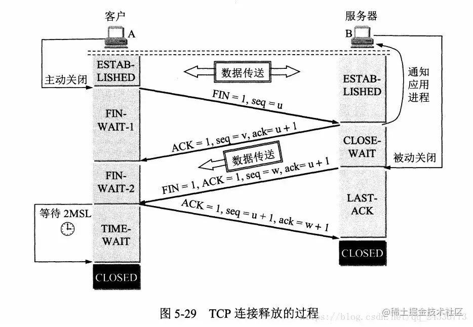

让我们回顾一下四次挥手的流程:
TIME_WAIT 永远是出现在主动发送断开连接请求的一方 (下文中我们称之为客户),划重点:这一点面试的时候经常会被问到。
客户在收到服务器端发送的 FIN(表示 "我们也要断开连接了") 后发送 ACK 报文,并且进入 TIME_WAIT 状态,等待 2MSL(MaximumSegmentLifetime 最大报文生存时间)。对于 Linux,字段为 TCP_TIMEWAIT_LEN 硬编码为 30 秒,对于 windows 为 2 分钟 (可自行调整)。

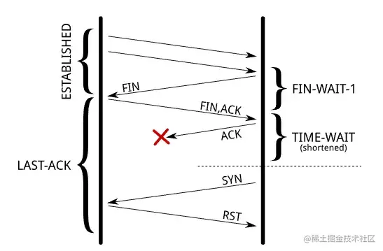

  1. 确保远程端处于关闭状态。也就是说需要确保客户端发出的最后一个 ACK 报文能够到达服务器。由于网络不可靠,有可能最后一个 ACK 报文丢失,如果服务器没有收到客户端的 ACK,则会重新发送 FIN 报文,客户端就可以在 2MSL 时间段内收到这个这个重发的报文,并且重发 ACK 报文。但如果客户端跳过 TIME_WAIT 阶段进入了 CLOSED,服务端始终无法得到响应,就会处于 LAST-ACK 状态,此时假如客户端发起了一个新连接,则会以失败告终。
异常流程如下:

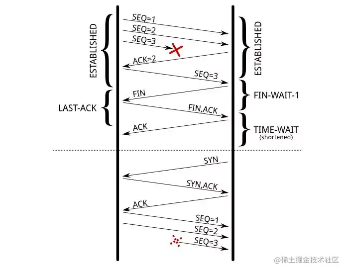

  1. 防止上一次连接中的包,迷路后重新出现,影响新连接 (经过 2MSL, 上一次连接中所有的重复包都会消失),这一点和为啥要执行三次握手而不是两次的原因是一样的。
异常流程如下:

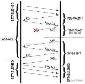

如果 TIME-WAIT 的条目已经被新连接所复用,则新连接的 SYN 包会被忽略掉,并且会收到 FIN 包的重传,本地会回复一个 RST 包 (因为此时本地连接为 SYN-SENT 状态),这会让远程端跳出 LAST-ACK 状态,最初的 SYN 包也会在 1 秒后重新发送,然后完成连接的建立,整个过程不会中断,只是有轻微的延迟。流程如下:
