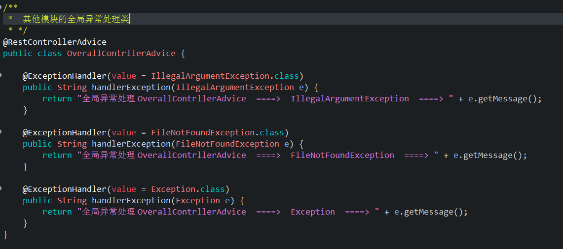

我们的项目中经常会使用到别人的模块,例如我的项目 demo,要依赖别人的 A 模块,以及基础的核心 core 模块,此时 core 模块有一个使用了 @RestControllerAdvice 的类,负责拦截所有的 controller 异常。
但是呢,他的异常处理不符合我们 demo 项目的要求,这就导致我们 demo 项目要重写自己的 controller 异常拦截。

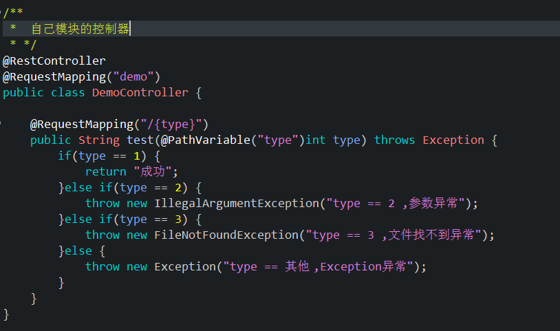

我选用第三种方法,但是当我写了个 PartControllerAdvice 类,指定 basePackages 为我自己的项目包,依旧还是被 core 模块的全局异常处理类拦截了。
查资料和找博客发现如果有多个加了 @RestControllerAdvice 的类,他们会依次加载,遇到异常时,按照类加载顺序进行判断,如果前面的类有能处理这个异常的方法,就给前面的类处理。
我的项目中有两个标注了 @RestControllerAdvice 的类,core 模块的类被先加载,且 core 模块的异常处理类有个方法专门处理 Exception 类型的异常,所以我的局部异常处理类始终不执行。

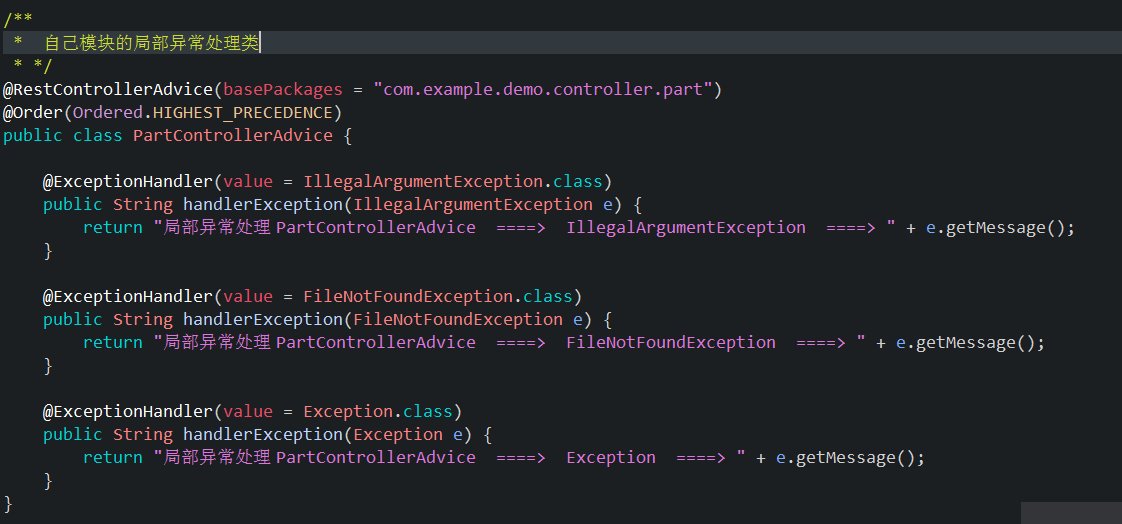

@Order(Ordered.HIGHEST_PRECEDENCE)    使用 @Order 注解,提高自己的局部异常处理类的加载顺序就行了
代码:

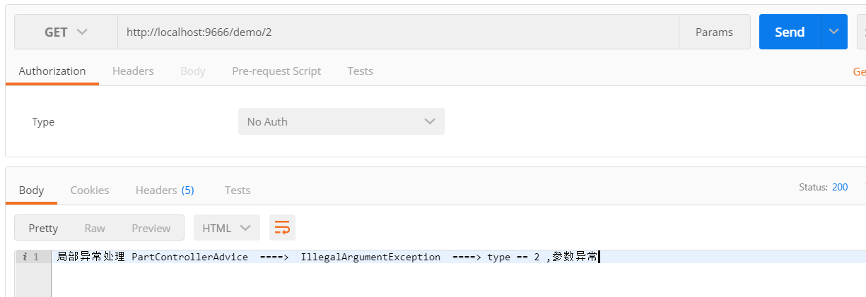

模拟效果:
