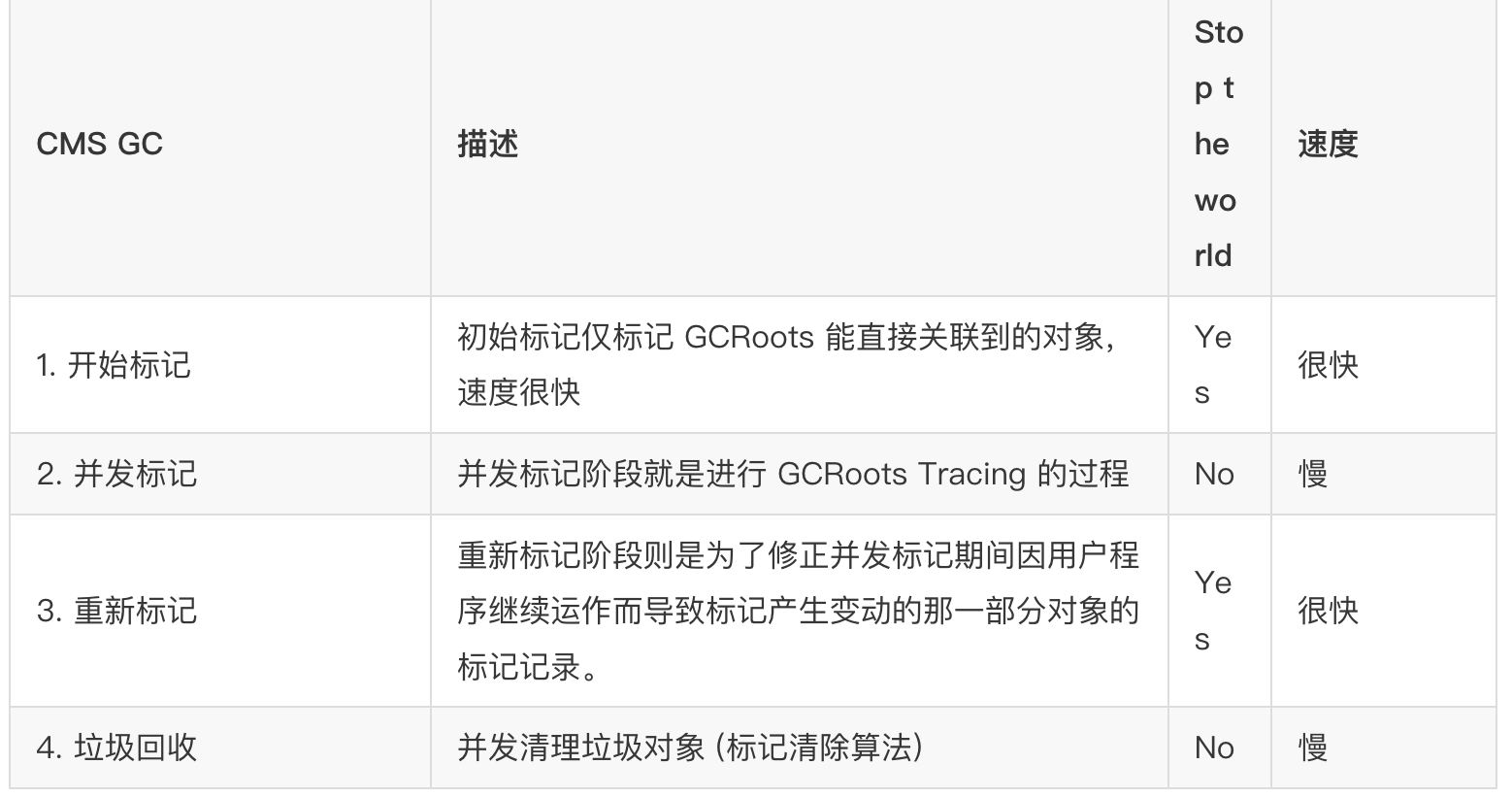

CMS 垃圾回收器的工作机制
CMS 主要是针对老年代的回收器,老年代是标记 - 清除,默认会在一次 FullGC 算法后做整理算法,清理内存碎片。
  • 优点:并发收集、主打 “低延时” 。在最耗时的两个阶段都没有发生 STW,而需要 STW 的阶段都以很快速度完成。
  • 缺点:1、消耗 CPU;2、浮动垃圾;3、内存碎片
  • 适用场景:重视服务器响应速度,要求系统停顿时间最短。

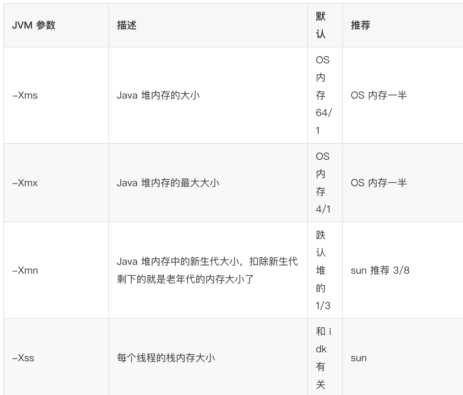

首先,JVM 最重要最核心的参数是去评估内存和分配,第一步需要指定堆内存的大小,这个是系统上线必须要做的,-Xms 初始堆大小,-Xmx 最大堆大小,后台 Java 服务中一般都指定为系统内存的一半,过大会佔用服务器的系统资源,过小则无法发挥 JVM 的最佳性能。
其次,需要指定 - Xmn 新生代的大小,这个参数非常关键,灵活度很大,虽然 sun 官方推荐为 3/8 大小,但是要根据业务场景来定,针对于无状态或者轻状态服务(现在最常见的业务系统如 Web 应用)来说,一般新生代甚至可以给到堆内存的 3/4 大小;而对于有状态服务(常见如 IM 服务、网关接入层等系统)新生代可以按照默认比例 1/3 来设置。服务有状态,则意味著会有更多的本地缓存和会话状态信息常驻内存,应为要给老年代设置更大的空间来存放这些对象。
最后,是设置 - Xss 栈内存大小,设置单个线程栈大小,默认值和 JDK 版本、系统有关,一般默认 512~1024kb。一个后台服务如果常驻线程有几百个,那麽栈内存这边也会佔用了几百 M 的大小。
对于 8G 内存,一般分配一半的最大内存就可以了, 因为机器本上还要占用一定内存,一般是分配 4G 内存给 JVM,

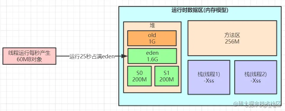

引入性能压测环节,测试同学对登录接口压至 1s 内 60M 的对象生成速度,采用 ParNew+CMS 的组合回收器,
正常的 JVM 参数配置如下:
-Xms3072M -Xmx3072M -Xss1M -XX:MetaspaceSize=256M -XX:MaxMetaspaceSize=256M -XX:SurvivorRatio=8
这样设置可能会由于动态对象年龄判断原则导致频繁 full gc。为啥呢?
压测过程中,短时间(比如 20S 后)Eden 区就满了,此时再运行的时候对象已经无法分配,会触发 MinorGC,
假设在这次 GC 后 S1 装入 100M,马上过 20S 又会触发一次 MinorGC,多出来的 100M 存活对象 + S1 区的 100M 已经无法顺利放入到 S2 区,此时就会触发 JVM 的动态年龄机制,将一批 100M 左右的对象推到老年代保存,持续运行一段时间,系统可能一个小时候内就会触发一次 FullGC。
按照默认 8:1:1 的比例来分配时,  survivor 区只有 1G 的 10% 左右,也就是几十到 100M,
如果  每次 minor GC 垃圾回收过后进入 survivor 对象很多,并且 survivor 对象大小很快超过 Survivor 的 50% ,  那么会触发动态年龄判定规则,让部分对象进入老年代.
而一个 GC 过程中,可能部分 WEB 请求未处理完毕,  几十兆对象,进入 survivor 的概率,是非常大的,甚至是一定会发生的.
如何解决这个问题呢?为了让对象尽可能的在新生代的 eden 区和 survivor 区, 尽可能的让 survivor 区内存多一点, 达到 200 兆左右,
于是我们可以更新下 JVM 参数设置:
-Xms3072M -Xmx3072M -Xmn2048M -Xss1M -XX:MetaspaceSize=256M -XX:MaxMetaspaceSize=256M  -XX:SurvivorRatio=8
说明:
‐Xmn2048M ‐XX:SurvivorRatio=8
年轻代大小2g,eden与survivor的比例为8:1:1,也就是1.6g:0.2g:0.2g
survivor 达到 200m,如果几十兆对象到底 survivor, survivor 也不一定超过 50%
这样可以防止每次垃圾回收过后,survivor 对象太早超过 50% ,
这样就降低了因为对象动态年龄判断原则导致的对象频繁进入老年代的问题,
其次需要指定 - Xmn 新生代的大小,这个参数非常关键,灵活度很大,虽然 sun 官方推荐为 3/8 大小,但是要根据业务场景来定:
  • 针对于无状态或者轻状态服务(现在最常见的业务系统如 Web 应用)来说,一般新生代甚至可以给到堆内存的 3/4 大小;
  • 而对于有状态服务(常见如 IM 服务、网关接入层等系统)新生代可以按照默认比例 1/3 来设置。

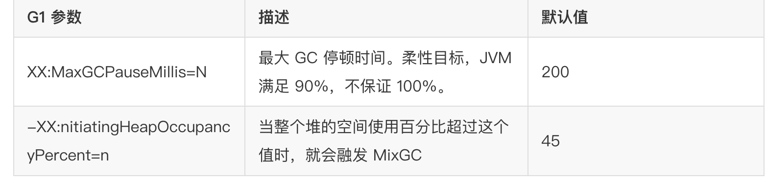

如果是 GC 的吞吐优先,推荐使用 G1,基于 8C16G 系统的 G1 回收器模板:
G1 收集器自身已经有一套预测和调整机制了,因此我们首先的选择是相信它,
即调整 -XX:MaxGCPauseMillis=N参数,这也符合 G1 的目的——让 GC 调优尽量简单!
同时也不要自己显式设置新生代的大小(用 - Xmn 或 - XX:NewRatio 参数),
如果人为干预新生代的大小,会导致目标时间这个参数失效。
-Xms8g
-Xmx8g
-Xss1m
-XX:+UseG1GC
-XX:MaxGCPauseMillis=150
-XX:InitiatingHeapOccupancyPercent=40
-XX:+HeapDumpOnOutOfMemoryError
-verbose:gc
-XX:+PrintGCDetails
-XX:+PrintGCDateStamps
-XX:+PrintGCTimeStamps
-Xloggc:gc.log
针对-XX:MaxGCPauseMillis来说,参数的设置带有明显的倾向性:调低↓:延迟更低,但 MinorGC 频繁,MixGC 回收老年代区减少,增大 Full GC 的风险。调高↑:单次回收更多的对象,但系统整体响应时间也会被拉长。
针对InitiatingHeapOccupancyPercent来说,调参大小的效果也不一样:调低↓:更早触发 MixGC,浪费 cpu。调高↑:堆积过多代回收 region,增大 FullGC 的风险。

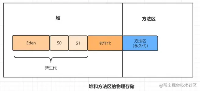

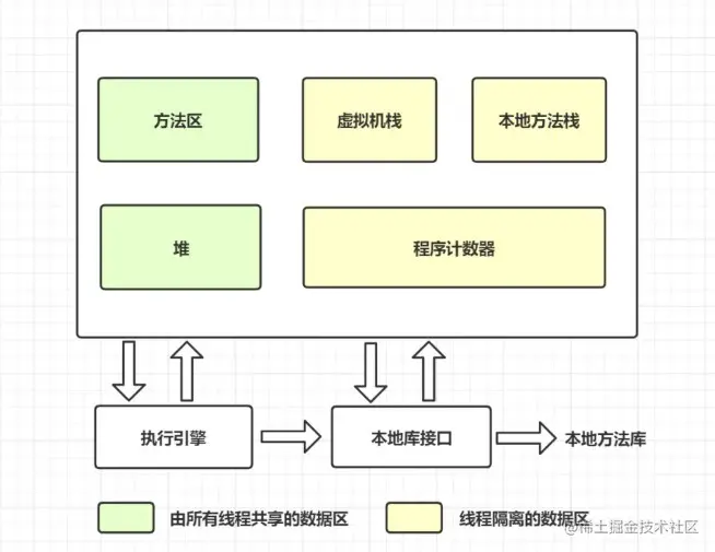

我们先回顾一下方法区吧, 看看虚拟机运行时数据内存图,如下:
方法区和堆一样,是各个线程共享的内存区域,它用于存储已被虚拟机加载的类信息、常量、静态变量、即时编译后的代码等数据。
什么是永久代?它和方法区有什么关系呢?
如果在 HotSpot 虚拟机上开发、部署,很多程序员都把方法区称作永久代。
可以说方法区是规范,永久代是 Hotspot 针对该规范进行的实现。
在 Java7 及以前的版本,方法区都是永久代实现的。
什么是元空间?它和方法区有什么关系呢?
对于 Java8,HotSpots 取消了永久代,取而代之的是元空间 (Metaspace)。
换句话说,就是方法区还是在的,只是实现变了,从永久代变为元空间了。

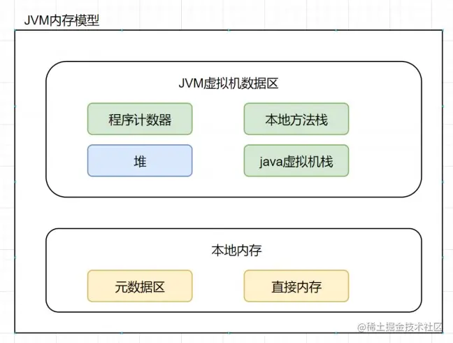

JDK8 之后,方法区存在于元空间 (Metaspace)。
物理内存不再与堆连续,而是直接存在于本地内存中,理论上机器内存有多大,元空间就有多大。
可以通过以下的参数来设置元空间的大小:
  • -XX:MetaspaceSize,初始空间大小,达到该值就会触发垃圾收集进行类型卸载,同时 GC 会对该值进行调整:如果释放了大量的空间,就适当降低该值;如果释放了很少的空间,那么在不超过 MaxMetaspaceSize 时,适当提高该值。
  • -XX:MaxMetaspaceSize,最大空间,默认是没有限制的。

所以,为什么使用元空间替换永久代?
表面上看是为了避免 OOM 异常。
因为通常使用 PermSize 和 MaxPermSize 设置永久代的大小就决定了永久代的上限,但是不是总能知道应该设置为多大合适, 如果使用默认值很容易遇到 OOM 错误。
当使用元空间时,可以加载多少类的元数据就不再由 MaxPermSize 控制, 而由系统的实际可用空间来控制啦。
