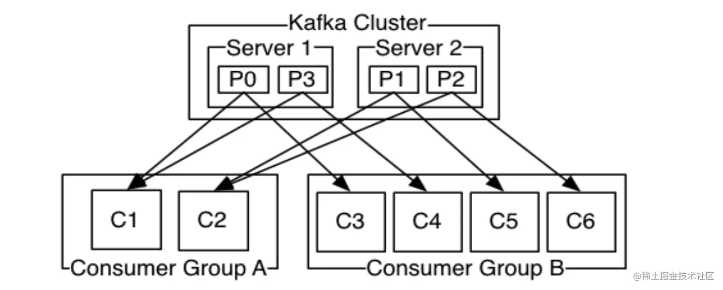

但是要想了解 rebalance,那就得先了解消费组(consumer group)。

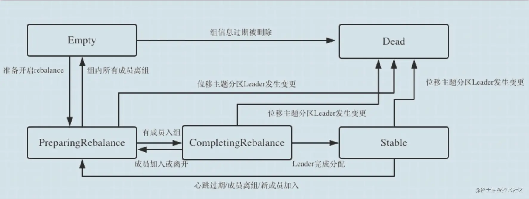

消费组指的是多个消费者(consumer)组成起来的一个组,它们共同消费 topic 的所有消息。 Kafka 为消费者组定义了 5 种状态,它们分别是:Empty、Dead、PreparingRebalance、CompletingRebalance 和 Stable。 这五种状态之间的转换关系为:

kafka 主要可以分为三大块:生产者、kafka broker、消费者。
Rebalance 本质上是一种协议,规定了一个 Consumer Group 下的所有 consumer 如何达成一致,来分配订阅 Topic 的每个分区。rebalance(重平衡)其实就是重新进行 partition 的分配,从而使得 partition 的分配重新达到平衡状态。
